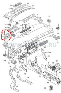

    daneli, изучил вопрос через гугл, вообще датчики качества воздуха в природе существуют :umnik: На сайте ауди тоже есть упоминание по поводу этого датчика.
    dima2222, где именно должен стоять этот датчик? По ЕТКЕ все перерыл, ничего не нашел.
    Однако, когда менял салонный фильтр, видел валяющийся рядом черный датчик с отверстиями, напоминающий микрофон. От него провод отходит и идет в косу :confused:

    это он и есть, стоять должен на корпусе салонного фильтра

    Не похож на мой :(
    Сфоткаю на днях то, что болтается :nod:

    должен быть похож... может картинка не в полной мере внешний вид передаёт, но она для Allroad 2003 года

    Блин, если имеется в виду датчик, стоящий на корпусе салонного фильтра, что находится по капотом правее аккума - то это терморезистор.

    я не знаю его конструкцию и принцип работы, но называется он сенсор качества воздуха

    То, что у меня там болтается - это вопрос попутный :) Сделаю фотографии и будет понятно.
    А вот на счет авто-рециркуляции мнения разошлись. Ты говоришь, что dima2222 не прав и качество воздуха не определяется, а стоит простой терморезистор. Однако деталь под номером 4B0907659A существует и называется "Сенсор качества воздуха". Надо бы его найти и поставить пару экспериментов :)
