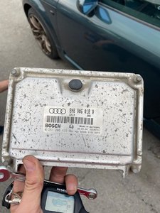

    Здравствуйте, такой вопрос, какой блок нужно поставить чтоб он максимально подходил, так как точно такой же в городе у себя не могу найти. На фото родной блок (8N0 906 018 Q), сейчас стоит от Гольфа 4 (1.8 турбо), но ошибки на приборке и не работает спидометр. Вот хотел спросить, какой можно блок поставить чтоб максимально подходил? С какой маркировкой на конце? Есть такой вариант (8N0 906 018 BC) вроде от автомата, у меня механика, подойдет ли он? Заранее благодарю.

    Я вам в личку уже написал от melkon . Но я не понял вы что хотите просто блок поменять и поехать ? Прошивку перелить не проблема же .
