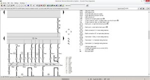

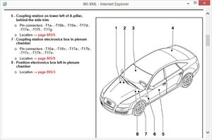

    Ну раз гуру молчат, то я попробую.
    По первой ошибке, нужна адаптация угла поворота руля, ищите была тема как и что на форуме.
    По второй, имеем отсутствие связи с датчиком G419
    1. Проверить проводку до него, схема и расположение разъема во вложении. (если непонятны схемы пишите расскажу) если совсем не дружите с мультиметром (прозвонкой) то к автоэлектрику он разберется.
    Если проводка в порядке то либо датчик G419 либо контакты внутри блока АБС, если со старым ошибки не было скорее второе, причем второе вообще самое вероятное судя по вводным.

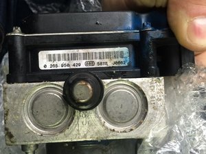

    фото нового блока(маркировка) есть?
  16. zmaximz
    zmaximz Живу я здесь
    15 авг 2012
    1.185
    Ханты-Мансийский АО
    TOUAREG NF 3.0 TDI
    4F0 614 517 K на нем и вот номер с него
      116,1 КБ
      792
  17. sonic_a4
    sonic_a4 Живу я здесь
    25 авг 2013
    4.491
    A6/C6 3.2Q 05г.
    просмотрел еще раз внимательно - со сменой датчиков, менялась и версия электронного блока... так что версия на поверку оказалась неверной... точнее сказать в данном конкретном случае неверной
