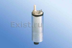

    вот есть насос VDO 405-052-003-002Z 3 313,48р. всего (экзист)
    диаметром 43мм ....(для эски) ...он насколько помню по установочным размерам подойдёт к уроду ....выходы шланга и контакты другие слегка ...
    фото насоса урода выложите для сравнения ...
