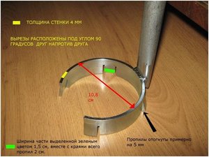

    Вот приспособа
  13. net_user
    net_user Живу я здесь
    15 окт 2007
    1.875
    A6/C5 BDV АКП Q Av
    Знаю эту приспособу.
    Меня вариант с банкой из под майонеза интересует. Сравнивал с этим же рисунком самодельного 3307. Диаметр банки более менее совпадает только у дна.
    Да и не ясно с материалом. Инструмент из металла, а банка почти из картона.
    Может быть, раньше майонез продавали в других ведерках (более прочных)? :)
