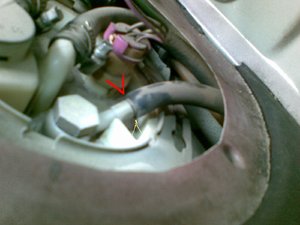

    Здравствуйте подскажите, треснул шланг топлива с бензонасоса до бензопровода, на фото видно что он соскакивает красная стрелочка трещина в низу желтая стрелочка, что делать? если менять то как, при замене бензо шланга необходимо-ли снимать бензобак?
    http://www.elcats.ru/audi/parts.asp?mdl=118&unit=27200238 на схеме шланг №1

    *** проставку на двух хомутах зделай

    Может проще отрезать треснутую часть шланга и натянуть его. Далее затянуть хомутом или длины шланга не хватает?

    Думаю давление там высокое, врядли хомутами зажать получиться, в оригинале хомутов нет, видемо шланг как-то сам там плотно сидит да и длинна врядли позволит его потом натянуть.

    Шланг неармированный - давление невысокое. Или у тебя механический впрыск?
    Если трещина не длинная, то режь и натягивай, далее хомут!

    Для информации. Давление насоса до 10 очков.
    Тот шланг, вернее трубка, по виду пластиковая. Если есть возможность - обрезать дальше трещины, нагревать и сажать на хомут.
    Если по длине не проходит - точить проставку (трубочку с "ершиками" с обеих сторон) и опять греть и сажать уже на три хомута.
    Но я бы купил новый :).

    Вот думая о давление скланяюсь к мысле о замене шланга только как его менять бак снимать или снизу достать можно ?

    Трубка железная притягивается болтом, впрыск механический

    Если трубка пластиковая, то скорее всего сажается она на металлический штуцер с нагревом, можно попробовать строительным феном нагреть - насадить на штуцер - для стаховки затянуть хомутом.
    Но лучше купить новый (с штуцерами) и уплотнительные кольца медные не забудь - поставить всё это и забыть!

    Спасиб! мне показалось, что трубка резиновая.. но штуцер высокого давления развеял сомнения..:nod:

    Тоесть бак придется снимать ? дотануться и заменить резиновый шланг не получиться ? да хомут то прижмет выдержит такое давление ?

    посмотри под днище найдёшь начало магистрали и картина станет понятной а зауячить хомуты полюбому проще для них 6 атм говно
