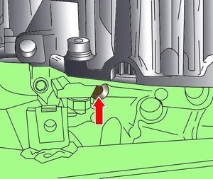

    в блоке снизу есть сливная пробка ,ближе к коробке.
    ну и с радиатора сливаешь отдельно .

    Спасибо, с заливкой есть какие-то сложности или как обычно.
  8. 71229786
    71229786 Партнеры АК
    10 май 2006
    5.773
    Audi Q5 II 2.0 TFSI quattro 2021
    Как обычно

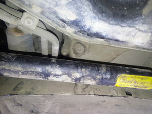

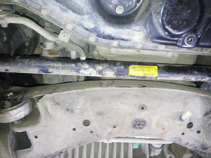

    На Аllroad A6 4F c двигателем CDYA нет такой сливной пробки как на рисунке, точнее там есть одна пробка (фото добавлю) но из нее масло вытекает, антифриз сливается из нижнего левого патрубка при открытом термостате 20161120_153846.jpg 20161120_153914.jpg
  11. ЮрийAudiA4
    ЮрийAudiA4 Завсегдатай
    23 июл 2012
    533
    Audi Q7 2017, 3.0 TDI design selection
    Слилось только 8 литров, 4 где то застряли, обидно но дополнительных сливных отверстий не нашел, если кто что знает пишите.
