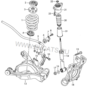

    Господа, подскажите. Хочу поменять задние амортизаторы (в сервисе соответственно), что еще нужно докупить, помимо самих амортизаторов.
  2. Sergey4
    Sergey4 Живу я здесь
    14 окт 2012
    4.497
    2.7тди
    Смотри сам №19,20,21.Но можно и не менять,зависит от состояния.

    Желательно заменить все болты. И отбойники 100% менять. Позиция №20
