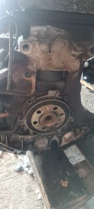

    Screenshot_20210622-140544_Gallery.jpg Всем доброго дня!
    Ребята, срочно нужна помощь только знающих людей с опытом
    Нужно заменить AMB на BEX...НО у меня AMB на переднем приводе с АКПП...и есть BEX от QUATTRO МКПП
    А теперь ВОПРОС...могу ли я без проблем поставить BEX со всеми приколюхами(навесное, датчики, блок управления, АКПП и тд.) от AMB ???
    Все ли встанет как надо? Как поведёт себя блок управления? АКПП и прочее? С какими подводными камнями я могу столкнуться?
    Заранее большое спасибо...в долгу не останусь, отблагодарю при встрече;)

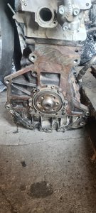

    Вообщем уже купил ВЕХ, посмотрим что будет. Самые главные отличия BEX от AMB - это усиленная поршневая, форсунки мощнее и тд...собственно из-за этого я его и беру, т.к. AMB не выдержал 228 л.с
    Много информации пересмотрел, с многими людьми пообщался. Самое главное отличие, это коленвал(и дело даже не в том, что это BEX...на автоматах он немного обрублен(фото 944), на вариаторах и механике с небольшим выступом(фото 516)
    ЭБУ и навесное остаётся тоже самое, возможен другой шкив коленвала(следует обратить внимание на количество ручейков)
    Дальше как говорится "будем посмотреть". Двигатель уже едет в РОСТОВ-ПАПА, столицу донского казачества г.Новочеркасск, где собственно и находится сейчас моя "бессердечная красотка"...
    Возможно позже дополню информацию по этой теме, надеюсь кому-то будет полезно, потому что полезной инфы в инете нигде не найти, одни балаболы и генералы диванных войск
