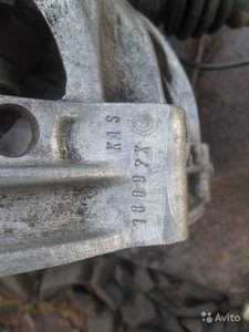

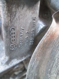

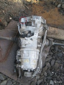

  6. 7aniki
    7aniki Кабриовод
    26 апр 2014
    5.486
    AudiCabrio 2.3NG93
    #6 7aniki, 23 июн 2016
    На первом фото - обведен номер коробки
    На третьем фото-это номер редуктора (расположен около правого привода)
    В моём случае:
    089 -номер редуктора
    KAS -код коробки.
    Поэтому, 089 KAS
    искать контрактную, т.к. редуктор ремонту не подлежит и отдельно его сложно купить, а если можно, то по цене всей коробки :)!
