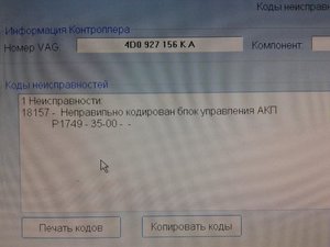

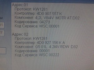

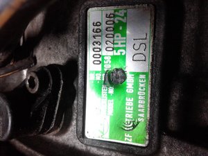

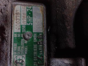

    A8/D2 4.2 квака
    Окончательно сдох автомат. Заменил, на такой же с буквами, теперь когда заводишь машину, коробка падает в аварию и пишет, что неправильно кодирован блок АКП. У кого есть коды или что делать? С таким не сталкивался. На фотках, старая коробка, новая коробка, ошибка, кодировка двигателя и акпп.

    Была у меня подобная история, правда на сотке последней с V-образником и автоматом, но там движок перебирали (дальше поймешь о чем речь). Все мыслители, в т.ч. и некоторые сервисмены этого форума, руками разводили, те, что живьем машину копали, какие-то научные диссертации типа как ты сейчас, вслух мне рассказывали. А дело было в том, что при сборке перепутали два разъема, их там как минимум два одинаковых в машине было. Для начала проверь все разъемы по цветам, все контакты, может перебили провода где, пока внедряли, а потом уже в науку :ded:

    Победил! Мозги на ней дырявые. Разъем на датчике вращения вторичного вала развалился и внутренности провалились в резинку защитную, с наружи все отлично, а внутри сюрприз. Так как мозги дырявые, то ошибки по обрыву нет.
