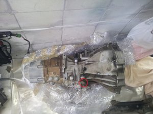

  4. xxRomzes
    xxRomzes Новичок
    26 янв 2016
    8
    Мужики, что тут стоит?

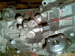

  5. xxRomzes
    xxRomzes Новичок
    26 янв 2016
    8
    Датчик заднего хода?

  8. xxRomzes
    xxRomzes Новичок
    26 янв 2016
    8
    У кого есть полное фото этого датчика?
    Заранее спасибо!
