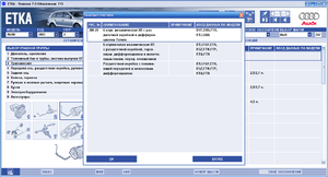

    там то что должно стоять на роуде.:ded:
  10. Fregl79
    Fregl79 Завсегдатай
    26 ноя 2009
    677
    Аllroad 2.5 AKE 2001г мкпп audi 80 1.8 RU 87г.
    DQT- A6,A4 DSY-S4 это по етке.

    Заехал я на разборку которая мне обещает привезти полный комплект. Но машина 2.7Т или 2.5дизель, обе с англии, поэтому без педалей)))). Поговорил плотно по поводу взаимозаменяймости.
    И так, как мне было сказано из етки, коробки которые ставились на олроуд 2.7Т такие:
    ETJ, FGY, FTQ, FTR.
    Передаточные числа этих коробок 4-30/28, 5-30/35 6- 27/37(первых двух кто дополнит????)
    Так же может кто то посмотреть в етки все ли эти коробки с охлаждением???
    Далее мне предложили коробку EDU.
    Кто может сказать что за коробка, с охлаждением она или нет??? Какие передаточные???
    Так же кто может посмотреть инфу по редукторам, что за звери???: EUU и DSA???

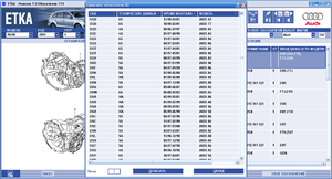

    Итак, вот что я нашел на просторах инета.
    Напорный маслопровод для охла- ждения масла коробки передач
    для 6-ступен. механической КП
    2,7 л.
    EHS,ETJ,FGY
    То есть раз есть в продаже ЭТО, то следовательно это коробки полюбому с охлаждением.

    редуктор-ENX-35/8-Роуд мкпп.
  18. Fregl79
    Fregl79 Завсегдатай
    26 ноя 2009
    677
  19. Dzuba
    Dzuba Старожил
    8 дек 2008
    13.387
    ALLROAD 2.7Т мкпп
    Плиз, глянь хотя бы EDU с охлаждением??
  20. Fregl79
    Fregl79 Завсегдатай
    26 ноя 2009
    677
    БЕЗ НАСОСА ОХЛАЖДЕНИЯ МАСЛА 37/9-ГЛ.ПАРА.
