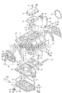

  7. SeRiLLo
    SeRiLLo Старожил
    1 янв 2003
    5.923
    A6 630hp
    на уроде, да - 35/8, на А6 - 37/9...
  8. SeRiLLo
    SeRiLLo Старожил
    1 янв 2003
    5.923
    A6 630hp
    а на 2.5TDI её и нет :D Это для блоков 2.4, 2.8, 2.7T ))) если установлена АКПП или Мкпп6 со сцеплением и маховиком 2.7Т
    (41) Пластина, промежуточная 11,2MM
    1 человеку нравится это.
