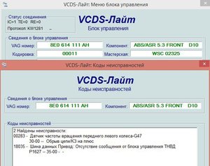

    Старые данные блока:
    Address 01: Engine Labels: 059-907-401-AKE.clb
    Part No: 4B1 907 401 A
    Component: 2.5l/4VTEDC G000AG D02
    Coding: 01011
    Shop #: WSC 02324
    VCID: 1D3BC7AD97AAEF1

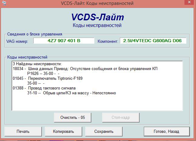

    Новые данные блока:
    Part No: 4Z7 907 401 B
    Component: 2.5l/4VTEDC G600AG D06
    Coding: 01016
    Shop #: WSC 02324
    Проблемы:
    Черный дым
    Висят ошибки присущие автомату, кодировка для ручки 01015 не хочет сохраняться. Логин не знаю.

    Прошивку пришлось перезаливать от того, что у меня двигатель AKN. В стоке блок не кодируется.

    Все перекодировал, шнурок нужен был не 409-й а hex+CAN
