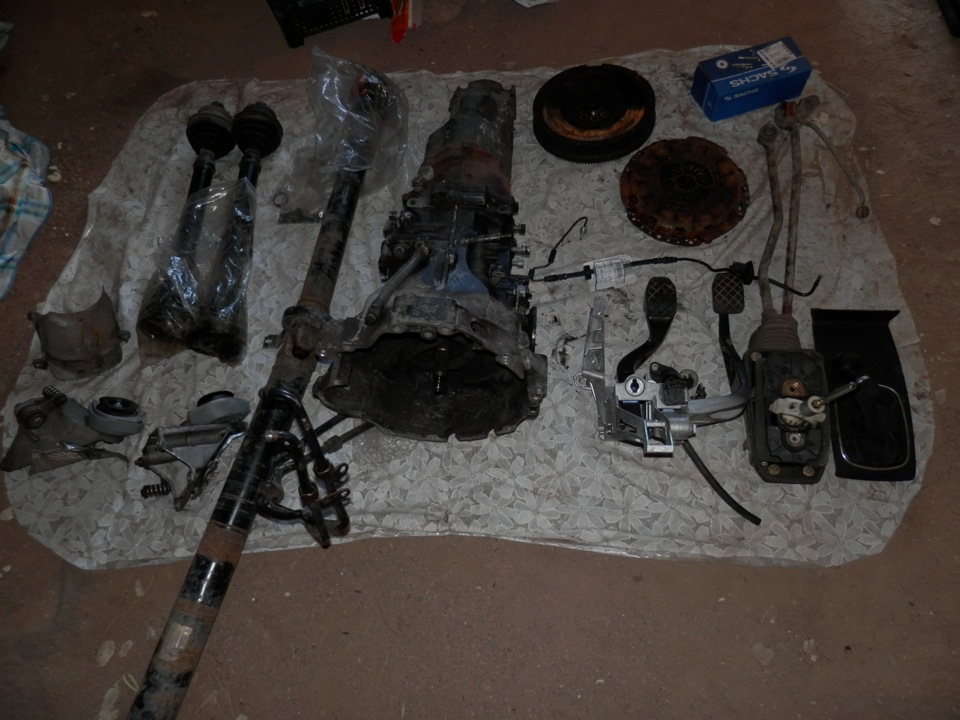

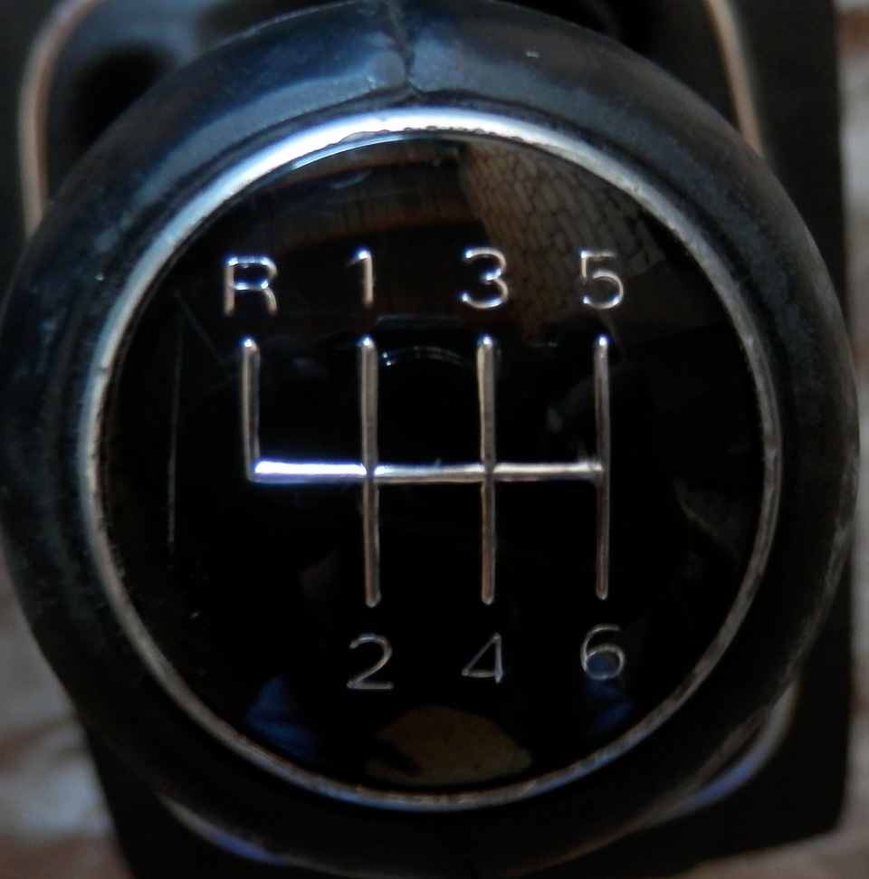

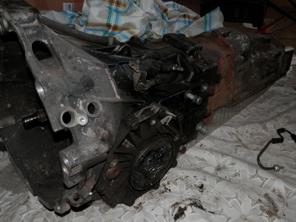

    МКПП 01E DSY 6 speed + SWAP Kit
    Список запчастей, необходимых для перехода с АКПП (FAX) на МКПП (01Е):

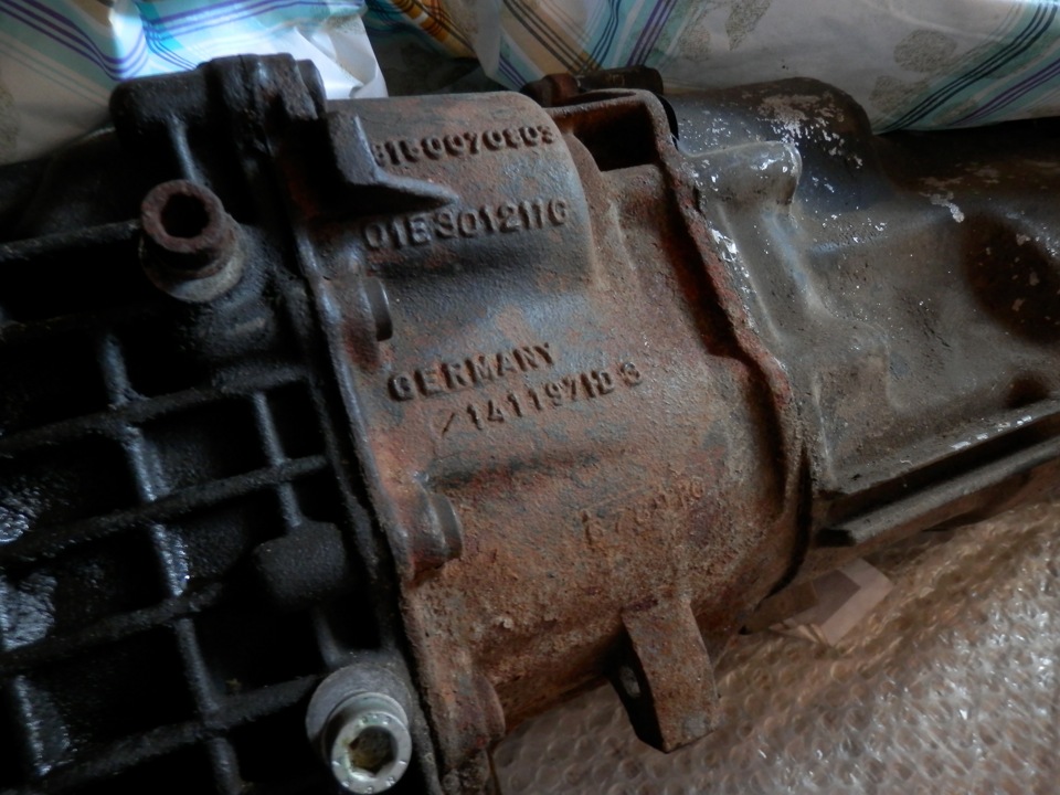

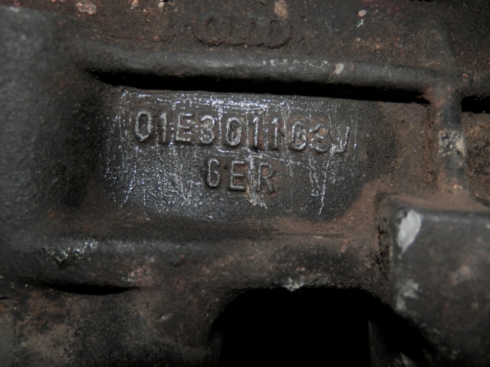

    1. Коробка механика 01 E 6 ступеней, от 2.7 турбо мотора, код DSY от S4 B5, ряд короткий. Главная пара 4.1, с охлаждением (главная пара 4.1 должна соответсвовать заднему редуктору он тоже должен быть с г.п. 4.1).
    Болты:
    N 104 317 02 Болт 150мм (Болт для стартера)
    N 907 672 02 Болт 130мм (Болт для двигателя)
    N 904 955 03 Болт 80мм x 3 (2шт останется от автомата)
    N 904 957 04 Болт 100мм + шайба N90502803 (шайбу тоже заменили не подошла)
    N 904 956 04 Болт 90мм (останется) (винт)
    N 102 382 04 Болт 60мм x 3 (2шт останется) (Болт с внутренним шестигранни-ком)
    N 907 799 02 Болт с прямоугольной головкой
    N 903 086 05 Болт корзины сцепления x 6
    2. Лапы с болтами (крепления коробки) (8D0 399 114 AC & 8D0 399 113 AH) + опоры (подушки) под сквозной болт 100 399 0009 Meyle

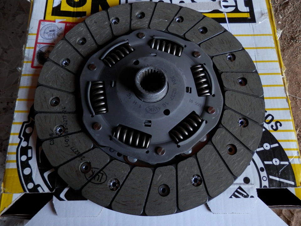

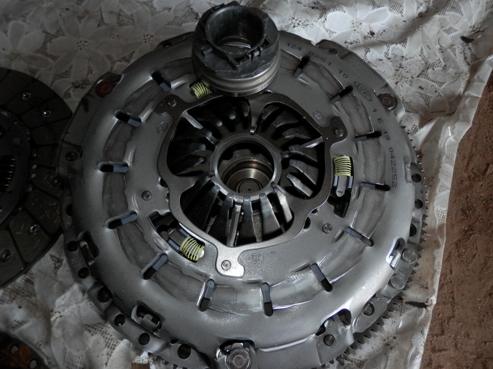

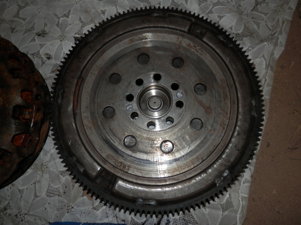

    3. Комплект сцепления с автоматической регулировкой (LUK 624306600):

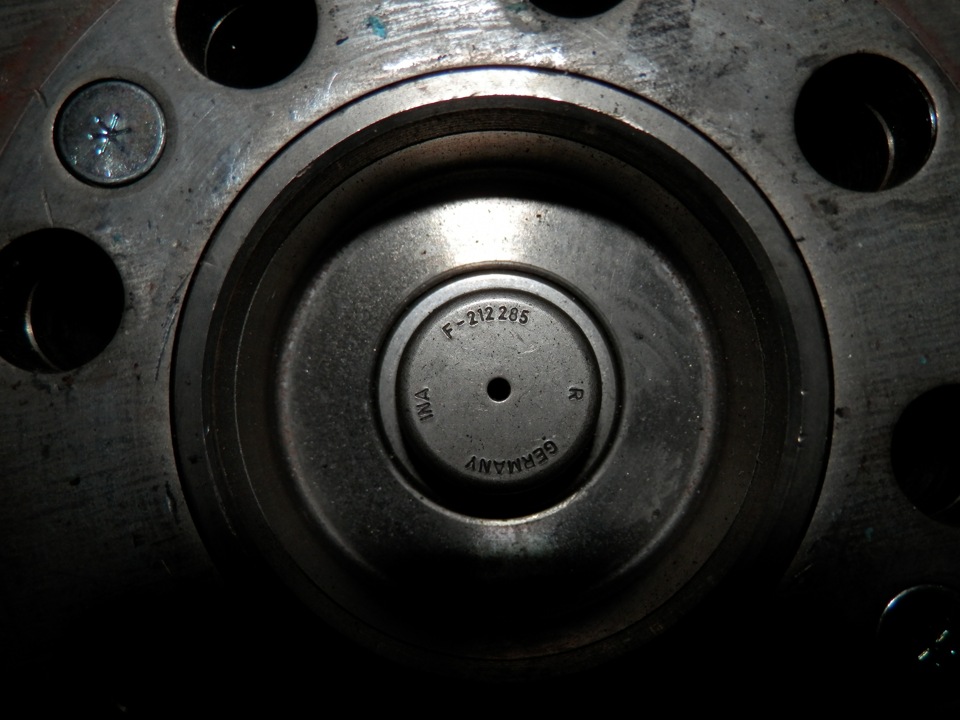

    3.1 Маховик оригинальный двухдисковый F-212285 INA c болтами VAG-N90705901 ( x 8)
    3.2 Корзина c болтами креплений:
    3.3 Фередо (диск сцепления):
    3.4 Выжимной подшипник
    4. Кардан к МКПП.
    5. Привода передние родные для а6 под эту коробку 4B0 407 271 J (L1 J) & 4B0 407 272 J (L2 J)
    6. Педальный узел:
    6.1 Главный цилиндр сцепления
    6.2 Рабочий цилиндр сцепления Sachs 6283 000 045
    6.3 Трубка сцепления VAG 4Z7721465E:
    6.4 Педали Сцепления & Тормоза c датчиком сцепления + фишка
    7. Кулиса в сборе:
    7.1 Механизм с тягами
    7.2 Кожанный чехол кулисы
    7.3 Ручка на кулису
    8. Масло TITAN sintofluid SAE 75W80 2.5 ltr
    АКПП была в плачевном состоянии, лазили народные умельцы и уделали по полной программе (могу подсказать к кому не ездить). Вообщем решил поменять на механику, благо инет под рукой и спасибо всем, кто делится инфой по переделке, ремонту и необходимых запчастей. Отдельное спасибо www.audi-club.ru и в частности dus который и продал этот swap.
    Описывать как делалась сама замена и борьбу с электроникой смысла не вижу, так как уже много об этом есть в нете (да и не сам делал, а брать информацию у того кто делал и выкладывать её за него считаю не эстетично) но фото процесса будут попозже.
    Машину забрал только вчера и скажу только одно: это не моя машина её подменили! :)
