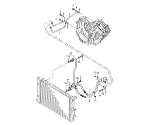

    Тут вопросы появились в плане того как отличается охлаждение мкпп от акпп. Разбирая машину я понял, что контур проходит так у акпп: из коробки трубка входит в радиатор, сделано для того что бы разогреть акпп, потом идет в радиатор охлаждения за водительским интеркуллером. Далее обратно в коробку. Как это все устроено на мкпп? Сложно ли подключить охлаждение мкпп к охлаждению акпп, как вы ребят сделали? В частности ты Игорь? Она вообще мкпп подогревается? Если нет, то получается что радиаторы на мкпп и акпп различаются.

    На МКПП исключён радиатор охлаждения за водительским интеркуллером трубки идут сразу в основной

    А на радиаторе заглушки ставил?? Мкпп покупал с трубками охлаждения?? Просто они по разному крепятся на акпп и мкпп.

    Купил сегодня трубки охлаждения. Их 4 штуки как на фото выше. Так стоит убирать радиатор за куллером или нет?? И если убирать то как заглушат ставить?

    я думаю оставь только основной радиатор, и к нему подсоедини трубки... Вроде как по заводскому же!

    Спасибо за совет, Игорь. Значит буду делать по заводскому.
