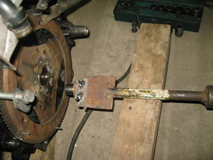

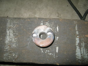

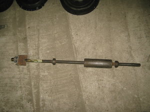

    Решил поделиться своим способом снятия втулки коленвала, может кому-нибудь пригодится...
    Я обычно снимаю втулку с помощью обратного мллотка (его , примитивный, для данной опирации легко изготовить из куска арматуры и кувалды, не имеющей ручки). Тупо привариваю лапку обратного молотка к втулке и выбиваю её. Потом лапка отламывается от втулки, если нужно втулку можно зачистить от сопель сварки и использовать снова...
