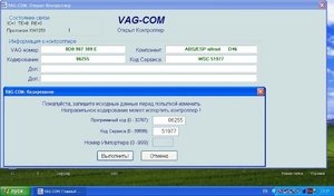

    Абс как перекодировал? ввёл логин 07555 и сразу кодировку 06255?

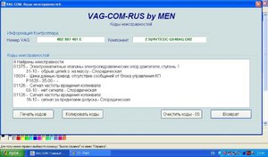

    сегодня я сделал скрин ошибок которые были! там нехватает только последней ошибки по датчику G28 ибо эта ошибка была без вчера, толи скрутка у меня плохая была, толи еще что но сейчас поменены провода полярности датчика и ошибки этой нет! Так же ушли ошибки сигнал вращения частоты коленвала, но эти две ошибки жили вчера своей жизнью, как будто они не привязаны к датчику колена...я не мог их вчера стереть! Помойму сегодня ушли после очередной попытке сменить кодировку.
    Сегодня после долгих танцев с бубнами кое как машина стала заводиться, но на газу(не пинайте, но аккуратно можно, теорию и возможные последвия представляю) который я впрыскиваю в коллектор через отверстие под датчик, так вот на газу работает солярка из канистры уходит а машина не заводится... Все там уже 100% нет воздуха и когда я пытаюсь сейчас её завести она с первого качка схватывает и тут же её как будто что-то обрубает... Ну вот сегодня уже не может это быть механическая часть, что-то по электрике... Беда в том что у меня уже три месяца машина стоит и сейчас разом поменяли двигатель, коробку и турбу от 2,7... то что тнвд был рабочим до разбора 100%, двигатель забрал у одноклубника тоже рабочий, делает мне это все человек который в прошлом году перебирал мне мотор, и его уже тошнит от моей машины!

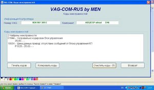

    По поводу АБС/ЕСП логин 07555 подошел и кодировка 06255 запомнилась, в эльзе мы нашли что это действительно то что мне нужно, но ошибки не ушли! Все осталось по прежнему!

    по абс пока не прошьешь двигатель ошибка будет висеть.
