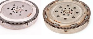

    Ну вот собрался я уже ставить коробку, а не тут то было!
    У меня А6 2,5 АКЕ 180лс 2001г дорестайл полный привод
    Коробка куплена от А6 2,5 150лс 98/99 полный привод
    Маховики разные:
    415 0078 10 от 150лс
    415 0145 10 от 180лс
    И разница как раз в посадочном месте... Еще Дима интересовался в чем разница тут!
    http://www.google.ru/url?q=http://w...9QEwAA&usg=AFQjCNGO1SipPnEvxoen5t6wWNz5F0FeAg
    http://www.google.ru/url?q=http://w...9QEwAQ&usg=AFQjCNHtLzPtDHzNJlInUmCX8039cdNIiA
    Вот теперь вопрос толи переходить на одномассовое, толи искать корзину подходящую! Ни у кого лишнего комплекта нет? Куплю...

    Ну смотри и тот и тот маховик на коленвал станет, тут у них одинаковое крепление. Корзины под эти маховики разные, и между собой не взаимозаменяемы. У 180 сильного будет мощнее и саморегулирующая. Т.е. если у тебя от AFB то и корзина нужна от этого маховика. И она выдержит твой AKE.

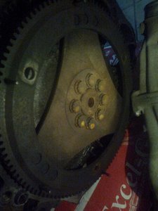

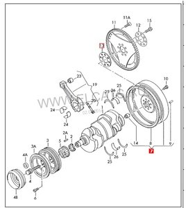

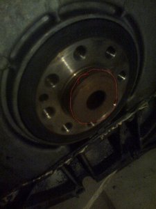

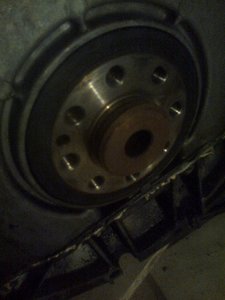

    так вот в том то и дело что посадка на колено разная...
    Вообщем когда я прикладываю маховик в к мотору, колено упирается а вот в месте где болты прикручиваются еще пустой промежуток, там маховик не дошел до посадочного места... Скажите а я правильно понимаю что прокладка под номером 13 идет только для акпп. Мне как будто её не хватает!

    Так ты втулку не достал с коленвала, она на всех двигателях с типтроником

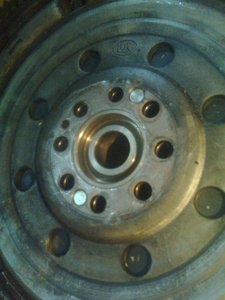

    С тех ссылок что выкладывал выше, вырезал и вставил для сравнения в одну картинку!
    Мне нужно там где нет конусного выступа.

    ни тот ни тот маховик без снятия втулки не станет.
