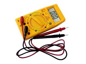

    если реч идёт об етой штуке то есть теперь расказывай точнее как и что проверять? и в чём суть!

    вопрос как простучать и прозванить чтоблы узнать в чём то беда! а то каждый раз лазить клемы скидывать не прикалывает!

    Модель своей приблуды укажи посмотрю , чё это за чудо,,:) может и помогу рекомендацией ....

    а приблуда audi 80 b4 1992 2,0

    :laugh: Да нет ,, прибор у тебя какой ? посмотрю есть ли там возможность , чем ток проверить,,, А, Аудь...это аудь....:D
