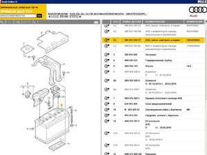

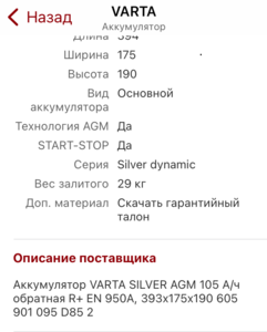

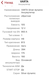

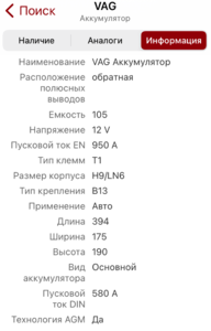

  10. Владимир_Вартовск
    Владимир_Вартовск Живу я здесь
    2 дек 2017
    2.748
    Ханты-Мансийский АО
    A6C7 2.0 tfsi (CDNB) 2011г.

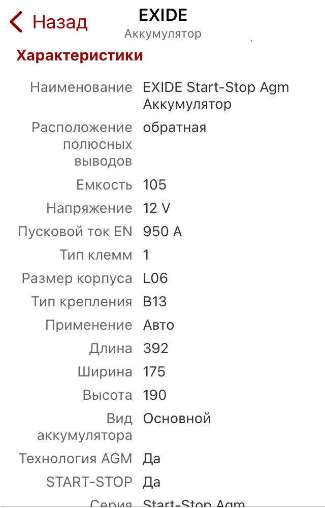

    Во вложении пареметры оригинала и аналоги (не прям сильно дешевле оригинала).

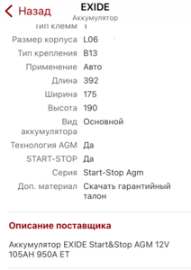

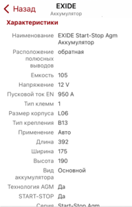

    спасибо бегу в магаз)
    смотрю этот EXIDE на половину дешевле Оригинала! только марки такой не знаю)
  12. Владимир_Вартовск
    2 дек 2017
    2.748
    Ханты-Мансийский АО
    Параметры EXIDE посмотрели? Не любой, а с параметрами проходящими под ваш родной АКБ выбирайте.
    После замены прописать не забудьте новый АКБ,
