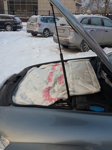

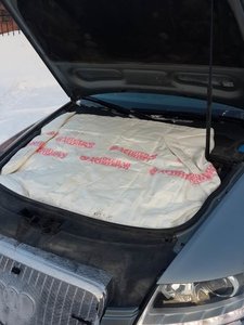

  14. ps33d
    ps33d Новичок
    16 авг 2014
    77
    Allroad C6 2011
    фото автоодеяла на моей машинке
    спереди прикрепил временно пленку ( немного вышло колхозно )
    но тепло сохраняется дольше и машина значительно лучше прогревается
    если на улице -33 то при езде термометр в машине показывает -17 градусов
    автоодеяло N2
    чуть чуть великовато но не критично ,его можно подогнуть или чуть заправить

  17. ps33d
    ps33d Новичок
    16 авг 2014
    77
    Allroad C6 2011
    я же говорю если у вас небольшие расстояния по городу с перерывам 1-2 часа то прогрев сводится буквально к 1 минуте ,так как двигатель остается еще теплый .
    а это экономия топлива .
    при старте в холод АКБ выдает пиковую нагрузку, что бы в первые секунды прокрутить вязкое масло .
    аккумулятору крутить легче не закоченелое масло, а остывшее или теплое .
    Авто одеяло спасает в промежутках от 1-4 часов не более потом все постепенно остывает окончательно .
    к примеру :
    сегодня -33 на градуснике, я выходил и прогревал свое авто примерно через каждые 4,5 часа, прогрев длился 20 минут и этого хватало поднять стрелку до 70 градусов
    через 4 часа мой мотор крутит двигатель опять как летом , но я то знаю что у меня полудохлый аккумулятор.
    или приехал я на работу на 1.5 часа после сел в автомобиль, минута и пошел теплый воздух и я поехал .
    а раньше я бы молотил двигатель 7-10 минут ,вроде бы ерунда но за месяц набегает прилично сэкономленных минут ,а это потраченное топливо .
    одеяло себя окупает постепенно ,но главное комфорт
    раз уж машина дизельная и мы на УРАЛЕ нужно ей угождать в таких вещах как автоодеяло и подогрев аккумулятора .
