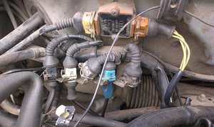

    Тогда надо понять какие фишки остались лишними, фото в студию.

    вот как-то так

    Сейчас я по фотке сказать не готов, могу только у себя посмотреть, откуда и куда, но только завтра.
    А вообще я бы шнурок подключил и посмотрел ошибки, это первое что в голову приходит.

    Вышел во двор, посмотрел. Ваша третья фишка у меня идет к лямбдам, а пятая к датчику положения коленвала ( но могу ошибатся- темно на улице, хоть глаз выколи).

    Если датчик колена или холла на голове не подключен, не заведется, т.е. на них основное внимание. Все остальное вспомогательное.

    Разумеется двигло не заведется, т.к. НЕ ПОДКЛЮЧЕНЫ:
    - серый разъем 3 конт, по фото 3-е посадочное место в кронштейне - датчик частоты вращения колена, стоит слева внизу на против зубчатого венца
    - черный 3 конт разъем, по фото 5-е посадочное место в кронштейне - даьчик положения коленвала, стоит слева внизу двигателя чуть ближе к бамперу.

    Только мне на фотке показалось что провода от коммутатора (желтые, заходящие в черную гофру) на выходе вообще обрезаны?

    Нет, это поддержка резинового патрубка

    А ты белые разъемы местами не перепутал случаем.... Перебирали ААН, подключить помог друг, и перепутал... местами назад поменяли и как часики, но все это при подключенном датчике положения коленвала
    Поменяй ка те 2 белые!
