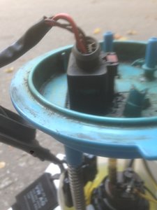

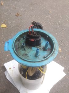

    У меня немного другой штекер.

    Я совсем про другое говорил-блок управления бензонасоса. Штекер на стакане одинаковый
