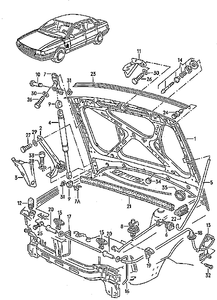

    Вода течет через сливное отверстие где проходит тросик которым капот открываеться , снял полку и не понимаю как же она раньше то не текла там же просто сквозная дырка !
    ЗЫ: течет очень сильно!

    Там должен стоять резиновый уплотнитель!

    Потерял ты его.

    блин а где его взять , в ЕТКЕ не могу найти его , а очень напрягает , в дождь под навесом приходеться стоять :-(

    Вот картинка! Данная резинка стоит под номером 18! Удачи!

    Блин забыл! Номер детали в Эксисте 893823591А, цена 5,10$!

    О! спасиба ! а я думал это просто хомутик крипления тросика !
