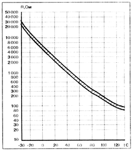

    4. Проверил дтож: сопротивление на холодном двигателе между контактами 8кОм, каждый контакт на землю 3.9 - 4.0 кОм(повторюсь: температура воздуха +20), а должно быть 2кОм между контактами, 1 кОм каждый контакт на землю.

    Чего-то не пойму. Судя по вот этому графику - сопротивление на землю при +20 должно быть около 2,5 кОм
  5. avegad
    avegad Новичок
    30 окт 2011
    4
    AUDI 100 2.3E 88г.
    Re: Заливает свечи при подключенном ДТОЖ(AUDI 100 c3 44 2.3E NF KE3-Jetronic 1988 г.в
    О, мдя!
    Хоть один оживился, но поздно уже, схему собрал(не ту что здесь публиковал), расход в смешанном(90% - город, 10% - трасса) 9.5, заводится как говориться с "пол-оборота"...
