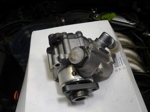

    пы.сы. машину увидел,по насосу,если у тебя вот такой 20121114_223349.jpg ,то подойдет ZF от ШНивы,без переделок и колхоза,цена на новый в два раза ниже чем за родной,там только подающий штуцер(на него одевается патрубок от бочка) нужно развернуть на 180*,он на уплотнительном кольце сидит,поэтому поворачивается без проблем и последствий.

    в оригинале ставится ZF,да от ШНивы стоит 3400-3800,но это ZF,

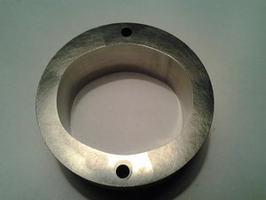

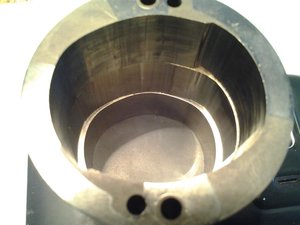

    я вот к примеру считаю что на кольце с эллипсной проточкой,стоящем в задней части насоса и с помощью которого создается давление есть критическая выработка,вот это кольцо,а точнее 3 кольца,два верхних с разной степенью износа 20121114_141617.jpg ,нижнее новое вот как оно выглядит,так сказать без пробега по РФ 20121114_140815.jpg
    ,при выработке насос при малых оборотах не создает нужного давления,а когда даешь газу то на больших оборотах он способен создать необходимое давление,при разной выработке и результат разный,если нет резкой "ступеньки",то насос просто перестает качать,если есть ступенька,то насос шумит,при разной вязкости масла(холодное/прогретое) меняется и звук издаваемый насосом,причем при прогреве он(звук насоса) может быть практически нормальным и не отличимым от звука издаваемый исправным насосом.

    меняй насос,ставь от ШНивы,он один в один как родной,только приемный штуцер развернуть на 180' придется,разворачивается без проблем он там на уплотнительном кольце стоит,когда старый снимешь глянь на табличку на нем,какое давление он выдавал,если будет написано 110бар,то можеш ШНивский прям так и ставить,там разница по давлению не особо ощутима,если на старом будет 120-125бар,то переставь со старого на ШНивский еще редукционный клапан(такая гайка на насосе,обычно черного цвета,по моему на 27,она на насосе одна такая,в нее вкручивается болт крепления трубки высокого давления которая идет от насоса на рейку),нужное давление выдаваемое насосом регулирует именно он,в остальном насос полностью идентичен оригинальному.
    Да еще,на ШНивском на задней крышке только два крепежных отверстия с резьбой,пусть это тебя не пугает,т.к. насос сзади все равно только одним болтом в боковое отверстие фиксируется,правое по ходу движения,соответственно левое и нижнее по центру задней крышки насоса не задействуются.
    Тема по замене оригинального на ШНивский уже порядком изъезжена,уже хренилион народу его поставили и ездят радуются,тем по данному вопросу на форуме полно.
