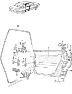

    Спасибо, попробую, а какой конкретно узел надо регулировать на рисунке?

    не та картинка.
    вот:
    тяга с набалдашником,позиция 10-)
