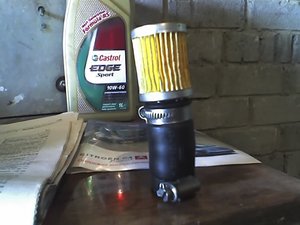

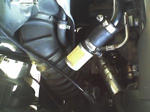

    По совету Redline61 переделал вентиляцию картера.
    Реально снизился расход масла!
    Раньше жрала 300 грам на 1000.Поставил новую турбину-стала жрать 150 на 1000.
    Переделал вентиляцию -не более 70-100 грам ест.
    Проверял всегда утром,когда после ночной стоянки все масло стекало в поддон.
    Фильтрик специальный я не нашел,на вентиляцию.
    На рынке хачики с удивлением узнали,что бывает специальный тунинховый фильтр на вентиляцию картерных газов.
    сказали-
    Вай,брат!-Нэт такого туниха.
    Купил бензофильтр за 15 рублей от таза,разобрал,вытащил фильтрующий элемент ,впаял в него кусок трубки,и через штатный резиновый шланг присунул к трубе вентиляции картера.
    Знаю-мегаколхозник.

    В принципе ты все правильно сделал, только фильтр конечно не фонтан. А сами трубки вентиляции не разбирал, не чистил? И расход масла у тебя конечно великоват по-моему.
    Я у себя разобрал все вентиляцию полностью, поменял пластиковые трубки и тройничок который сверху над впускным колектором стоит, а металическую длинную прочистил, ну и потом поставил маленький симпотишный фильтр от проспорта.

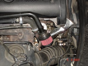

    ...давно думал это сделать,а тут эта тема всплыла.Получилось вот так...стоит всего пару дней...расход не замерял...(он и раньше особо не напрягал)...субъективно-чуть "отзывчивость" лучше стала (но очень субъективно)...стоит жара страшная,так что особо не оценишь!

    Чтото меня терзают смутные сомнения в целесообразности установки. Через 1000 км элемент пропитается маслом и будет то же самое, что просто заткнуть систему вентиляции. Мнение субъективное.

    уже 3200км - выглядит прилично... припылился немного и все...маслом не пропитывается. Намедни снимал на предмет проверки - подул ротом...никакого сопротивления.Посмотрю как дальше будет. Еще хочу с клапанной крышки вентиляцию вывести - отлив под это дело есть,а вентиляции нет. На А48Е с 1.8Т есть и с крышки...чем А4В5 хуже? Надо заколхозить тожа..:umnik:

    ...ну чуть-чуть было (и бывало)...думаю хуже не будет.А что до того что он периодически будет маслом пропитываться-так ведь его снять и промыть делов-то...хе-х...больше разговоров.Я однозначно за!

    а объясните принцип? говорите фильтр вынули - а что же тогда желтенькое? это ж и есть фильтрующий элемент? и вроде оно все в прозрачном пластике должно быть? чего-то не разберусь

    ну я так понимаю,что прозрачного пластика как раз и лишили, использован сам элемент...
