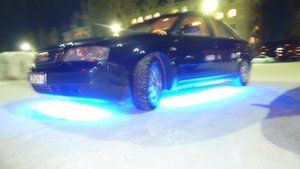

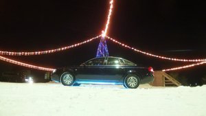

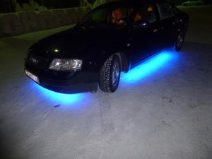

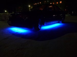

    Для этого мне понадобилось:
    -светодиодная лента RGB("IP 60" кажется - это класс защиты, в силиконе) 5 метров!
    -контроллер (у меня на радиоуправлении. бывают на простых ик пультах, но на радио можно запихнуть хоть куда, и не париться что приемник должен быть на виду)
    -Кабель канал(надо смотреть по ширине ленты) 3 штуки по 2 метра!
    -метров 5 четырехжильного провода(паял сам, но есть и готовые соединители)
    -пластиковые хомутики - для страховки крепления
    -гараж, домкрат, шуруповерт, отвертку, шурупы, верный друг (хоть он и мало че сделал, но поддержка бывает гораздо нужнее всяких дел), немного фантазии и энтузиазма, и день времени!
    Берем кабель канал, крепим гурупами его вдоль пластикового порога снизу. В аккурат 2 метра от арки до арки. НО... около заднего колеса, примерно в сантиметрах 20 кабельканал надо отрезать, так как путь ему преграждает металлический шов, или ребро жесткости, не помню уже. резать его не стал, обошел обрезав кабель канал, и приеклеив его к корпусу на герметик (неделя эксплуатации, полет нормальный, ниче нигде не отвалилось). Спереди кабель канал пришуруплен к пластиковому телевизору посредине, и к бамперу по бокам. Сзади пока не делал - не могу придумать к чему цеплять.
    Под передними подкрылками проводим проводку из подкапотного пространства, где установлен контроллер. Питание взято напрямую от аккумулятора, так как Пультом Дистанционного Управления (ПДУ) лента включается и выключается.
    Саму ленту, предварительно припаяв проводку, клеим на уже имеющийся клейкий слой(кстати довольно хороший "3М")к кабель каналу, через каждые 10 см страхуем пластиковыми хомутами, чтоб ничего не провисло и не начало болтаться!
    Проблем с ГАИшниками пока небыло, хотя мимо поста пару раз и проезжал - не остановили.
    В планах подсветить морду(решетки на бампере), но будет ли это противоречить Правилам еще предстоит выяснить.
