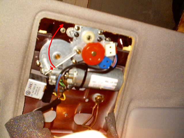

    закрыть люк можно шестигранником, который закреплел в крышке, в которой находится кнопка управления люком и лампочка. Снимамаешь крышку, вынимаешь ключ, дальше из мотора вытягиваешь красный предохранитель - выглядит как пробка для бутылки, но чуть поменьше. Вставляешь ключ в мотор и крутишь АККУРАТНО. Ну а дальше - смазываться, снимать, разбираться, что клинит.

    по инструкции это называется аварийное закрытие люка. это единственный способ.

    На ВСЕХ люках есть система аварийного открытия (закрытия) винтом!
    Смотри внимательнее. У меня на пассате, насколько помню, был винт под обычную отвертку...

    несколько раз приходилось вручную закрывать люк, т.к. где то подклинивало и моторчик не хотел ничего делать. там действительно есть шестигранник в крышке, только нада сперва привод электрический отсоединить нада...
    http://landail.narod.ru/auto/sunroof/img/big/step06.jpg
