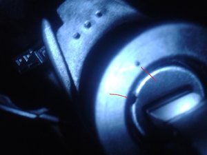

    Доброе утро. Очень нуждаюсь в помощи.
    Разбирал корпус замка, менял внутренности.
    Когда ставил личинку с помощью толстой иголки, то все получилось и защелкнулось.
    потом оказалось что я забыл вставить туда тросик (который на коробку идет)
    Теперь ключ поворачивается только на 50%
    Вытащить личинку снова и посмотреть я не могу, так как до отверстия куда вставить иголку - ключ не поворачивает...
    Я сглупил, нужно было без личинки все проверить, а я ее сразу засунул...
    Подскажите что нибудь, а то у меня паника. Машина нужна

    Добавляю фото. Там видно, что не доходит до метки.
    Когда ставил - это метка была как раз вровень, потом все провернулось и стало не понятно.
    Я вот думаю, может быть просверлить дырочку возле метки?
    или все таки когда ключ вращаешь, то тогда там все сходится

    Просверли дополнительное отверстие в том месте, где предположительно находится фиксатор и вытащи личинку, в свое время я на бочке так поступил
