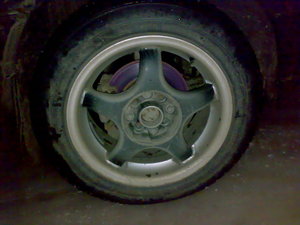

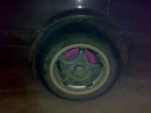

    Короче тема такая - забыл на ручнике на день машину. Трос ручника справа с порванной рубахой, видимо замёрзло там всё. Поехал, колесо стало останавливаться, спешил, проезал километра два, педаль тормоза провалилась в пол, но машина остановилась. Выхожу и наблюдаю в темноте задний правый диск ярко красного цвета. Фото делал со вспышкой, но всё равно видно всё. Потом постоял - поезал всё нормально стало. Чем грозит? Колодкам диску? Под замену? Тормозуху? Заметил что педаль тормоза чуть мягче с тех пор, но машина тормозит по прежнему отлично.

    Пролью свет на ситуацию. Колодки на месте - износ 50% на всех 4 колёсах ровный. Менять буду через месяц примерно. Диск не бьёт вроде - я бы услышал или почуствовал, потому что даже сейчас езжу 160 и 180 бывает когда снега нет. Сам диск натёрт не заркало, а как бы канавками, но неглубокими, вот и всё чем он отличается. Ручник держит, но по морозу натягивается очень туго, как оттепель всё отлично работает. Тормозуха не уходит - уровень остался. Вопрос интересует почему при нагреве диска до красна провалилась педаль тормоза, просто интересно. Потом когда остыл всё восстановилось, но по ощущениям педаль "помягче" стала немного. Надо ли менять диск? Или с ним ничего не будет?
