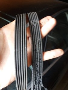

    Добрый день. Беда...Ехал - перестал работать гур, и загорелся генератор. . Я подумал слетел ремень приводов (такое было лет 5 назад) Смотря, на месте. Подумал - *опа... Стал заводить, так даже стартер не смог и рывка дать. . Приехал домой на тросике. Грм - цел. Стал ремень тянуть приводов - был подозрительно сильно натянут. Ели как снял.
    Без ремня завёлся. на ремне сильные косяки....
    Есть новый, хочу поставить. Вопрос...бывало у кого-нибудь так, что бл*... машину клинила из-за ремня?
    Причем сам ремень целый ( косяки только на дорожках)...

    Поставил новый ремень - тоже самое, машина не заводится. Стартер и миллиметра не может прокрутить.
    1 шкиф - крутиться
    2 шкиф (гена) крутиться
    3. шкиф он же натяжитель - крутиться.
    4. тот что всё крутит - крутиться без ремня
    5. остаётся гур...Гур я не могу прокрутить руками без ремня...Хотя может так и должно быть.
    Друзья, помогайте! Машина нужна, работы много....

    Вал насоса ГУР рукой вращается легко

    Вообще не вращается!!!Гур под замену?

    Конечно!
