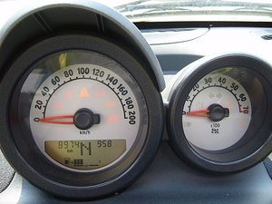

    для любителей скорости- 180км/ч по GPS идёт

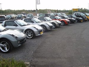

    ЗЫ! и где эта куча смартов /на фото/ стоит???? поеду туда :laugh:

    :D есть еще такие места. машина выпускалась всего с 03 по 06г. и если не ошибаюсь было выпущено около 50т.шт. по кузову проблем практически нет- там пластик, по ходовой- смотри рулевую рейку- она постукивает - стук не лечится- лишь замена.- ходовая очень надежная, да и стоит копейки.по двигателю- обратить внимание на жор масла- подогретый мотор его просто пожирает- а подпалить двигатель можно на раз. так же смотри работу кондея. обрати внимание на наличие хладогена- если не запуститься. причина- трещина трубки кондея- которая располагается прямо наверху двигателя. зимой кондей если на дороге реагент- бывает летит по причине корозии трубок- идут понизу через весь автомобиль. если будешь брать брабус- обрати внимание на состояние козырька воздухозаборника- он хорошо виден- если заглянешь под машину- у 90% он отломлен и ссо-но хуже направлен поток на радиатор интеркулера.КПП- на машине 3-х диапазонная с демультипликатором- т.е. получается 6 передач. скоростя переключаются неплохо- но если удар- то как правило это лиюо подушки двигателя либо настройка КПП. -настраивается старухой- обратить внимание на актуатор КПП. если при разгоне машина не едет, а сбросив клемму АКБ на минуту- поедет- проблема в перепускнике- клапане- стоит дешево- но менять неудобно- это их проблема. вообще- то избегай прошитых авто. машину с пробегом в 50-60т.км купить реально
