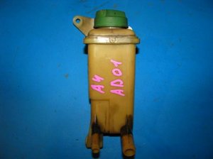

    Сетка стоит над патрубком, через который масло поступает в бачок (идет с рейки а не к насосу). Месо установки сетки - углубление в левом нижнем углу бачка, которое видно на фоте. Сетка довольно большая Г образной формы.
    Проверить на месте или нет и поставить на место - парой длинных отверток. Для удобства можно масло откачать при помощи
    большого шприца.
    Сетка устанавливается внутрь при изготовлении и, насколько я понимаю, замене не подлежит, но со своего места потоком масла иногда её сбивает. Вставляется в вертикальные пазы на стенках бачка.

    Спасибо всем ребята за подсказки!!! :drink_mini::drink_mini::drink_mini:
    Да, действительно оказался бачок.
    Сеточка слетела.
    Купил новый Топрановский.
    Поставил - ничего не бурлит.
    Когда работает двигатель жидкость в бачке ровно по уровню держится, а не как раньше -везувий.
    Не знаю как там с насосом.
    Жизни явно ему этот бачек под укоротил.
