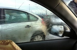

    Всем привет, достает ситуация с загрязнением боковых окон каждый раз когда еду в мокрую погоду или слякоть по трассе, а если еще и ночь, то получается, что в зеркала из-за этого вообще ничего не видно.
    Кто как борится или у меня только такая броблема? Дефлекторы ставить как-то душа поэта не позволяет или без них никак??
    Собсно картина такая:
      89,8 КБ
      256

    У меня получше, но в целом ситуация такая же. Вода, смахиваемая дворниками, течет по стойкам и потом ее выдувает на стекло. Водительское пачкается намного сильнее. Как я понял - бороться не получится, только колхозить дефлекторы или продлевать желобки (направляющие для воды) со стоек на крышу.

    Анти-дождь нам в помощь!!!Намазываю раз в месяц все стёкла на скорости от 60 всё сдувает на ура

    Сам пользую антидождь марки Aquapel (США). Вещь отличная и дешёвая. Вода и грязь улетают на ура! По интернет-магазинам продают в среднем по 300 руб. за флакон, но я на Туарег-клубе заказывал "вскладчину" оптовую поставку (по-моему от 150 шт.) из США, получилось по 140 рублей.
    Наносил на Туарег - ушло "внатяжку" 2 флакона (лучше бы 3, т.к. заднее стекло не очень "работает"). :thumbup:
    Для примера вот описание: http://aquapel.ucoz.ru/ (ни в коем случае не рекламирую!!!)
    P.S. Стоят на ауди дефлекторы - не сказал бы, что как-то помогают.....

    Езжу работа/дом каждый день (примерно 30 км.) + иногда (раз в 1,5 месяца) трасса (1000-1500 км.) - 1-й месяц вобще отлично работает, 2-й похуже, на 4-чку, а дальше особо не заметно, но всё равно лучше чем ничего!
    При нанесении главное - хорошо оттереть стёкла! Я использовал водку (можно спирт, нашатырь), бумажные полотенца (ушёл целый рулон) и час времени.
