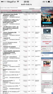

    Дануна...)
    Вот мой "живой поиск" с афони..)))
    Или проще выкинуть смартфон?..

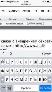

    Не... На этом сайте не работает!)))
