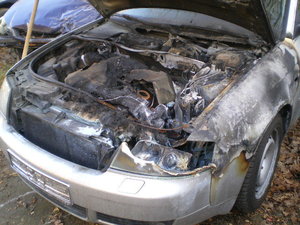

    всем привет. Аллроуд 04 года 163 л.с. ехал задним ходом по снегу метров 5 с выключенной ESP гашетку тапил в пол, шла как по маслу, вдруг дым из-под капота слева, машину в тот же момент заглушил, ключ с замка, с опаской открыл капот, проводка дымела сильно, район бачок омывателя и блока ABS. Сейчас стоит, ждёт разбора. На что обратить внимание? у меня кажется блок ABS.
    Примерно было там же возгорание, где и в этой авто.
    У меня ничего толком не сгорело, просто надо очаг найти и причину. Сегодня на авторынке сказали, блок абс спросом на А6 пользуется. Может когда буксуешь, то хана им?

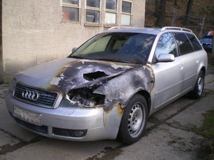

    аллроуд стоит на вид цел и невредим. Никаких внешних следов кроме запаха проводки не осталось. Просто дым валил там где и в этой авто на фото.

    ну авто на фото солидно поджарилось, надеюсь твой не таак... а из-за чего гореть блоку авс, он там даже не работал, ты же не тормозил, а жарил!
