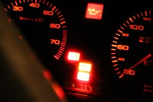

  14. slader44
    slader44 Новичок
    27 сен 2015
    28
    А90 2,3Е 1990г
    двигатель не работает

    Проверить уровень масла (это ты уже сделал), замерять давление механическим манометром. Если все в норме искать косяки в проводке и датчиках.
