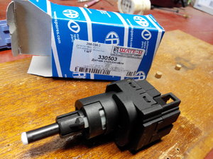

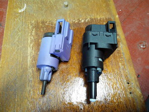

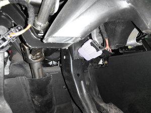

    Заменил выключатель фонаря сигнала торможения (лягушку) - помогло! стер ошибку и надпись пропала.
    tallal нравится это.

    а подскажите в каком случае меняется этот выключатель. если при нажатии на тормоз стоп сигналы горят оба и при выкл авто стопы не горят значит с выключателем все ок?? или еще как то легко проверить?

    У меня стоп сигналы работали как положено , но горела надпись EPC. И при диагностике была ошибка по этому выключателю. ( надпись горела всегда а ошибка не постоянно, могла и через 2 дня появиться)
