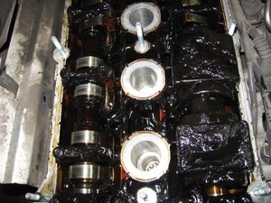

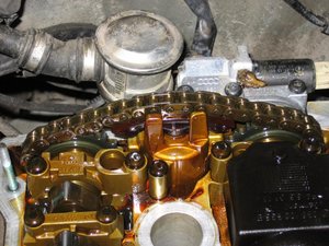

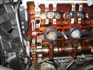

    "Не на одной тачке заправляю кастрол и все ок, так что не знаю. "
    Вопрос требует отдельного рассмотрения :umnik:
    Надеюсь никто не будет подвергать сомнению эти фото из личного архива :nod: Вы можете их узреть в архиве Пассат-Б5 клуба ..Вот с чем со дня на день я сталкивался на машинах клубней в атланте масло Кастрол 0W-30,бочковое ,финское .. Рядом ,то чем я их спасал :nod: во вред своей ЗП(ибо кастрол был для рем.зоны ,а то дешево -же:up:)) - Мобил 5W-50 с продажи ..
    НЕ ЗНАЮ как сейчас ведет себя сейчас кастрол ,вроде -бы 5W-30 (нормальный ! Без лонга и липучих молекул :nod:) не плохое до 8 000 км ,однако осадок остался ,как понимаете ,не малый! Сережка ,здесь http://http://bmwservice.livejournal.com/
    очень доступно и грамотно все объясняет (хорошо у него ,у чертяки получается :flirty:)) ,как ,собственно ,и ребята в Ойл -клубе то-же не айс отзываются о Кастроле .В Интете подобное то-же можно найти
    Решать Вам ,я решил:ded:...
