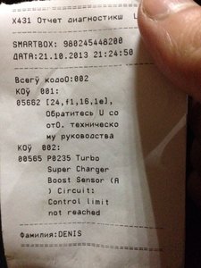

    Audi a4 b7 3.0 tdi quattro 2005 года. Ошибка появляется на подъемах когда машина под нагрузкой ,,,примерно ошибка выскакивает между второй и третей передачей .Да после того как выключить и включить зажигание ошибка пропадает (Спираль накала свечей). Топливный фильтр поменян ..Диагностика сделана (Распечатка ошибок есть ) Заранее спасибо за помощь .С уважением Кирилл.

  8. Ev104
    Ev104 Живу я здесь
    5 окт 2013
    1.495
    А6/С6 был...
    была подобная неисправность - блок управления турбонагнетателем. меняется только у ОД. По расходам - 9 тыров блок + 3 тыра замена и прописка.
