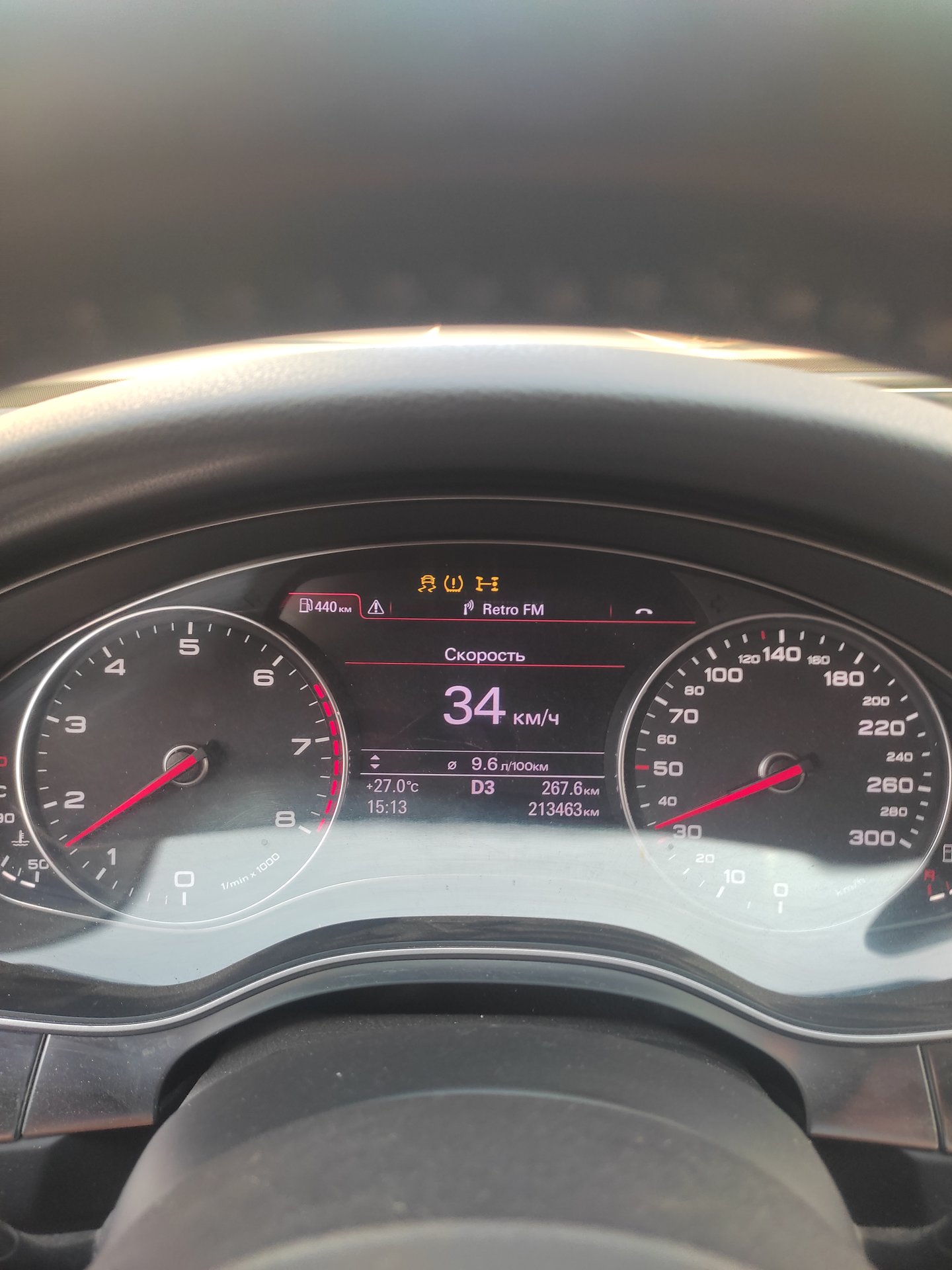

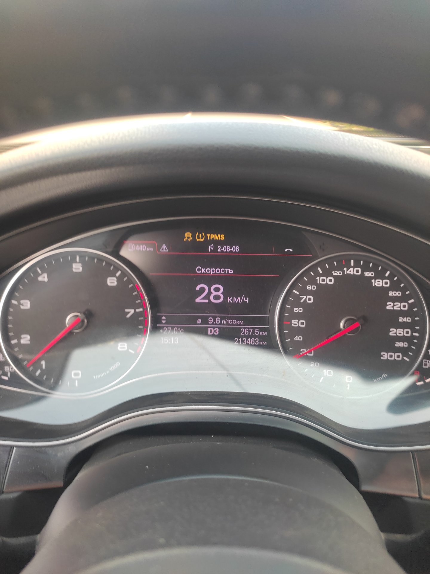

  10. Sany89
    Sany89 Новичок
    31 авг 2022
    3
    Привет всем.вылезла гирлянда ошибок. Скажите пожалуйста с чем это связано? Так как спецов нет. Могут только подключится взять денег и по факту никакого результата

  13. Sany89
    Sany89 Новичок
    31 авг 2022
    3
    Всё работает.
  14. Sany89
    Sany89 Новичок
    31 авг 2022
    3
    Ручник работает сам по себе. Но кнопка мигает

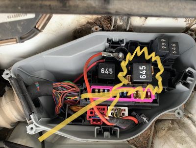

  19. liga1525380
    liga1525380 Новичок
    5 окт 2022
    16
    Да я вас уверяю на 100% проблема в реле! Решение данной проблемы знают единицы! Всю машину переберёте в поисках)
      488,5 КБ
      394
    Владимир_Вартовск нравится это.
  20. Melkon&Ratkov
    25 фев 2014
    8.329
    То что вы указываете это J757 реле компонентов двигателя на бензинке или J179 блок свечей накала на дизеле ... Вы даже не видели протокол диагностики ! Причем тут АБС, ручник и TPMS ?
