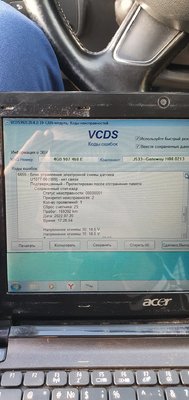

    Вот именно а ошибка висит такая

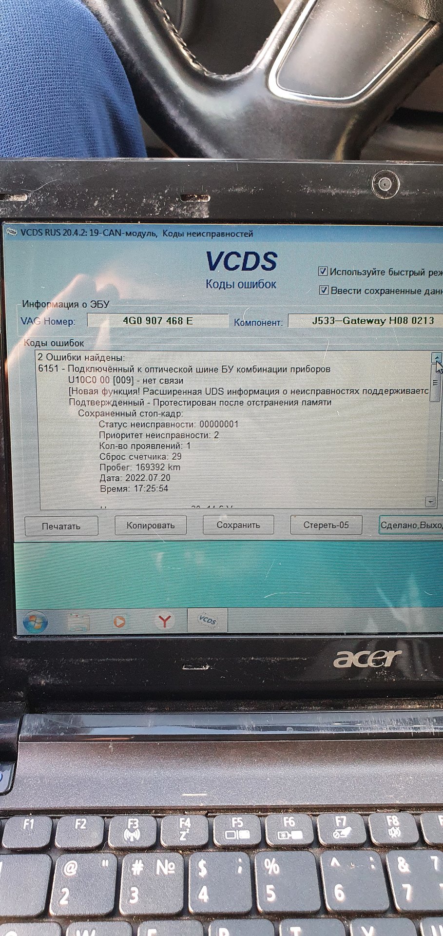

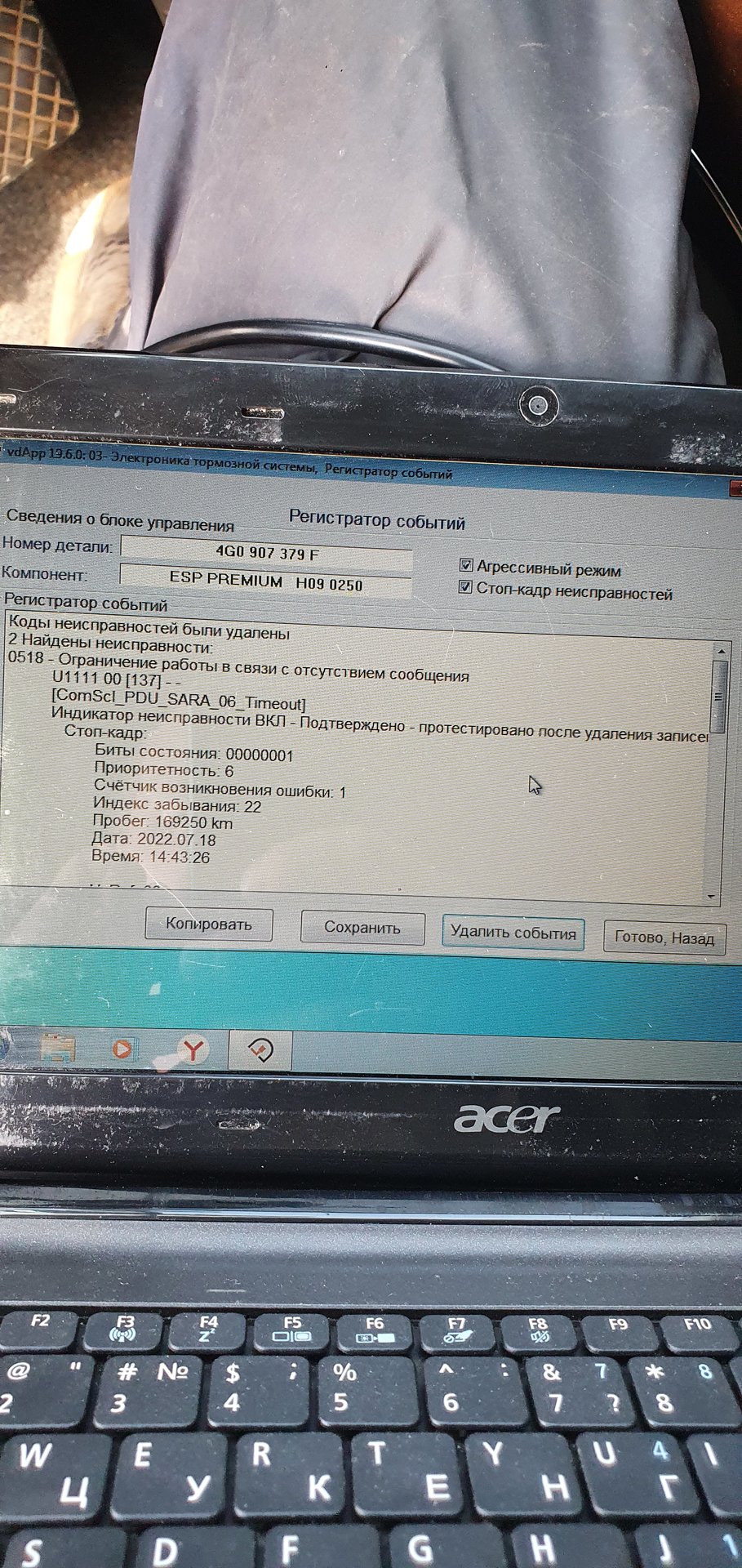

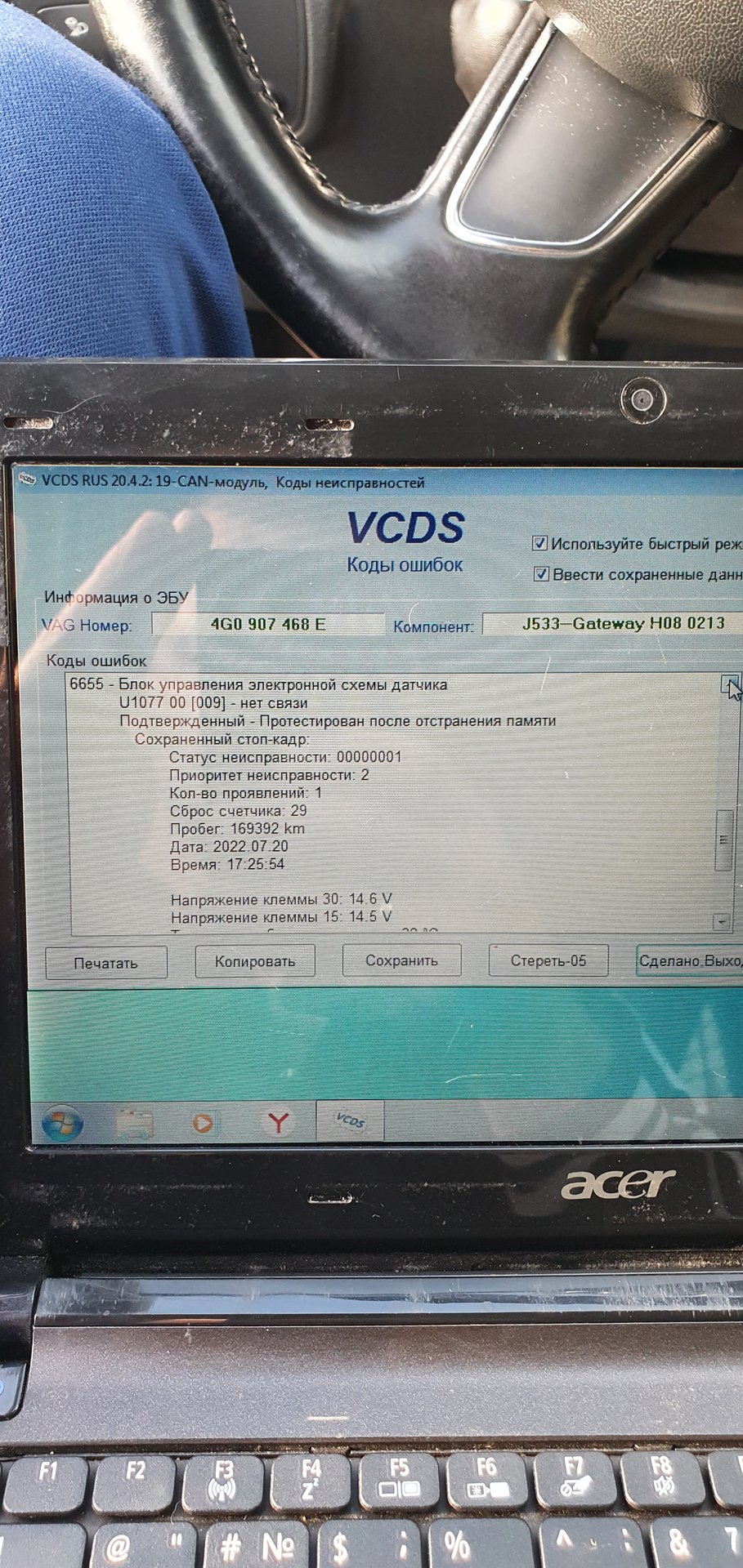

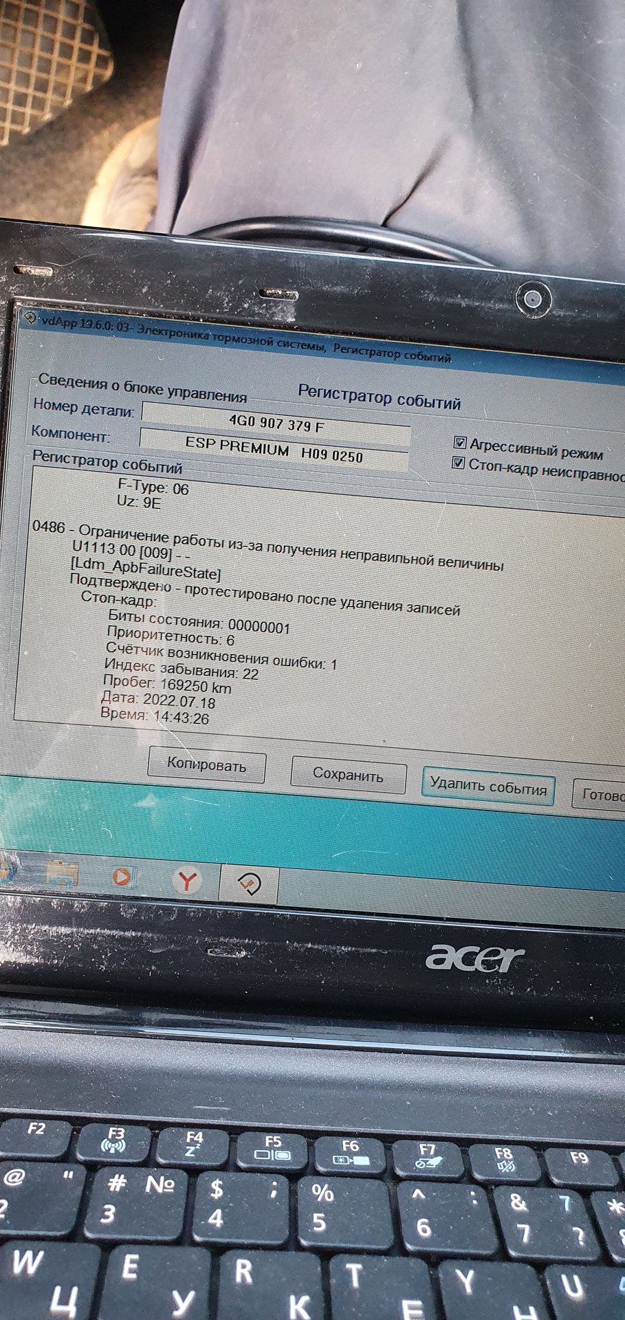

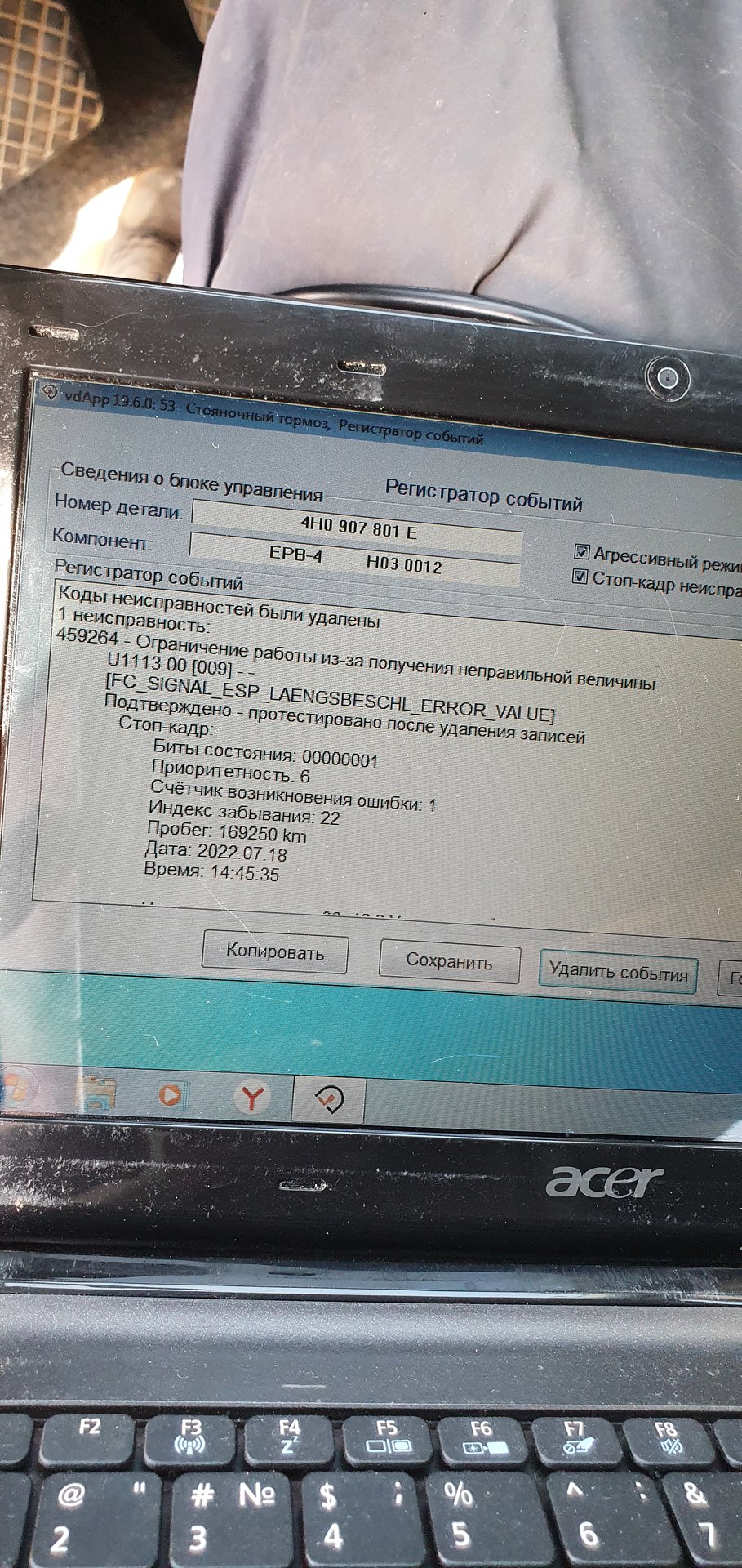

    Кто подскажет что за ошибки и как их устранить?
  20. Владимир_Вартовск
    Владимир_Вартовск Живу я здесь
    2 дек 2017
    2.738
    Ханты-Мансийский АО
    A6C7 2.0 tfsi (CDNB) 2011г.
    А что делали до этого?
    По второй попробуйте зайти в 19-м блоке в список оборудования и убрать одну галочку с комбинации приборов. Там их две будет стоять. Не помню точно - оставляем верхнюю вроде.
    По самим номерам и описания не гуглили в теме? Сразу решили задать вопрос?
