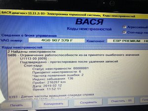

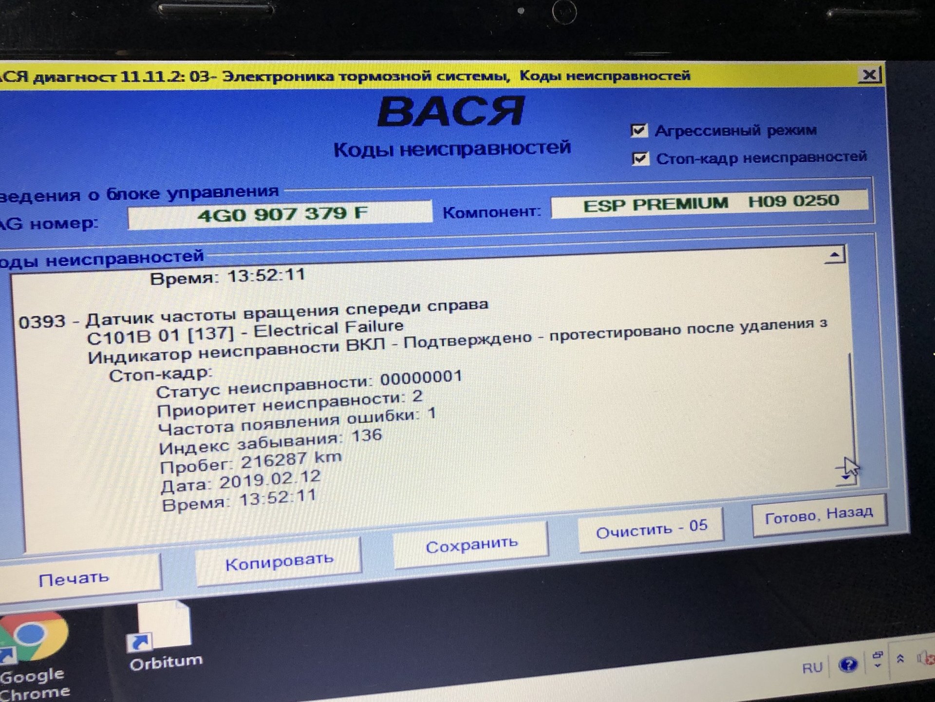

    Подскажите по ошибкам, появились ошибки по правому переднему датчику abs , ручнику, давления в шинах , есп , датчик поменял но ошибки висят, компом стираю они появляются снова, фишка на датчик чистая проводка визуально целая,может чтото с подшипником нетак?
