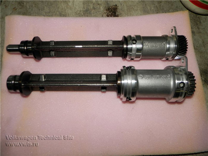

    что-то балансирных валов в списке нет - а там сеточка забивается/разрушается.
  6. MagicFilms
    MagicFilms Новичок
    27 ноя 2013
    5
    A5 2.0Т 09г
    Спасибо, наверно это следующий элемент для замены!
