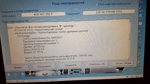

    Привет всем. Купил оригинальный шнурок с "Дядей Васей". С помощью шнурка, в приборке активировал "Тест стрелок". После активации завел двигатель и тут же на щитке приборов загорелось предупреждение о снижение максимальных оборотов до 4000 и значок EPС. Заглушил двигатель, завел повторно все ОК - ошибки нет. С тех пор она периодически выскакивает. Утром, когда заводишь двигатель, ошибки нет, но стоит тронутся с места (не прогрев двигатель) ошибка выскакивает. Тухнет при перезапуске уже теплого мотора. Но зачем греть мотор, когда на улице + 16? Бензин не причем, уже искатал 2 бака Аи98 с проверенной временем АЗС. Дилеры говорят "Дядя Вася" не причем предлагают пригнать на диагностику - 9000 руб., а там как повезет: замена механизма газораспределения около 20 тыс. руб. или замена головки - 300 тыс. руб. "Тест стрелок" убрал, вернул приборку в завод, установки, а ошибка продолжает появляться.
    Авто A6С7 2.8 FSI quattro - 2011 г.в. Пробег 9000км
    "Дядя Вася" показывает одну и туже ошибку, но по разным цилиндрам:
    "Регулятор фаз газораспределения "B"; цилиндр 1". В следующий раз может показать то же самое но во 2 или 5 цилиндре.
    Помогите советом, в чем может быть проблема?
    Адрес 01: Электроника двигателя Label: Не найден
    Номер блока управления: 4G0 907 552 D HW: 4G0 907 552 D
    Компонент и/или версия: 2.8l V6 FSIH06 0004
    Кодировка: 0A250032040601020000
    Код мастерской: WSC 02311 785 00200
    ASAM Dataset: EV_ECM28FSI0214G0907552D 001006 (AU57)
    VCID: 2B5EFBB5422DEF46111-807E
    1 неисправность:
    6613 - Регулятор фаз газораспределения "B"; цилиндр 1
    P11A4 00 [096] - недостоверный сигнал
    Непостоянно - Не подтверждено - протестировано после удаления записей
    Стоп-кадр:
    Статус неисправности: 00000001
    Приоритет неисправности: 2
    Частота появления ошибки: 1
    Пробег: 8799 km
    Дата: 2014.09.18
    Время: 09:54:24
    Готовность: 0000 0001

    Съездил к дилеру, проблему устранили за пару минут, путем восстановления кодировок всех блоков к заводским значениям. Получается, что "Дядя Вася" все-таки нагадил в какие-то блоки.
