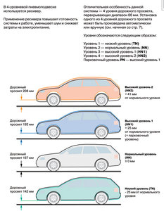

    Про то что у меня загарается на ~150 АБС, и ошибка пневмы молчу...
    но вот почему у меня всегда автоматически после постановки на парковку поднимается в 3 уровень?

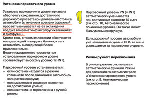

    1.748
    Allroad 2.5 TDI`01
    Какого года машина? Если есть ручной режим пневмы, это кажись до 02 года, то если он не включен то авто само поднимается на 3-й уровень при паркинге, ну и соответственно опускается при наборе скорости! Чтоб это отключить у меня всегда стоит ручной режим пневмы!

    Allroad 2.5 TDI`01
    Нажми и держи клавишу подъёма, пока не загорится жёлтенькая лампочка над лампами уровня. Вот и всё, в таком режиме она у меня даже при 160 на первый не опускается.

    ALLROAD 2.7Т мкпп
    А на машине 2002 года можно таким же способом отключить,чтоб на первый уровень не падала на трассе.

    AUDI allroad 2,5 TDI 2002 г.
    А у меня авто 2002 года и она сама регулирует клиренс в зависимости от скорости. На скорости меньше 100-поднимается на 3 уровень. очень удобно, я считаю, т.к. не задумываешься при парковке. По поводу жалеть компрессор и т.п.- наверное это здорово, но мое мнение-надо ездить на авто и не заморачиваться. всему свой срок и запчастям в том числе. а что бы беречь, то консервация авто-самое то! без обид. :umnik:
